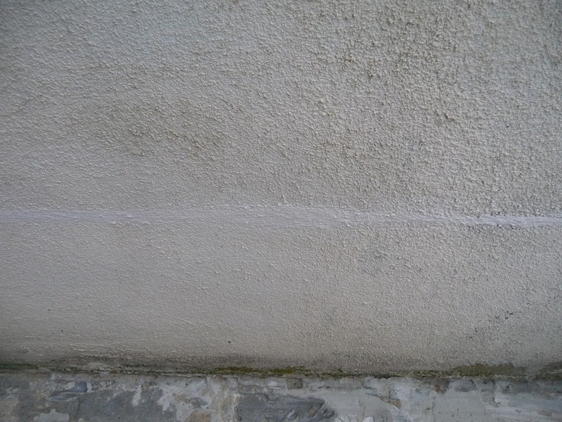

Message par Mdame Lili Lun 26 Aoû 2013 - 14:00
Nous habitons Charleroi, région où les charbonnages étaient très nombreux.
Le sol en subit toujours les contraintes.
Bien que posé sur une fondation de 60cm, nous avons une fissure superficielle longue d'environ 10 mètres qui est apparue
Réparer fissure dans mur crépi extérieur P1300033_imagesia-com_ayjy_large
Quelle technique préconisez-vous pour y remédier avant la mise en peinture ?

Message par batilogis Sam 31 Aoû 2013 - 22:16
en premier lieu, il convient de déterminer si la fissuration est stabilisée (fissures passives) ou évolutive (fissures actives).
Préparation:
1°)  Ouvrir la fissure de manière franche en forme de V à l'aide d'un outil adapté à la configuration de la fissure (tournevis, disqueuse, pointerolle)
2°) Veiller à ce que le pourtour de la surface à réparer comporte des arêtes franches.
3°) Eliminer toutes traces d'huile, de graisse...
4°) Dépoussiérer à l'air comprimé.
Mise en oeuvre:
En cas de fissures actives Colmatage au mastic EXTERIEUR.  A l'aide du pistolet, extruder en un ou plusieurs cordons de mastic acrylique suivant la section de la fissure à garnir. Puis Lisser le mastic au doigt (port de gants recommandé) ou à la spatule siliconée.Largeur du joint de 4 à 25 mm maximum
En cas de fissures passives Réparation au mortier fin .
Humidifier la fissure , remplir la fissure en serrant bien le mortier sur le support.
et enfin réaliser la finition par talochage ou lissage.
ASTUCES
 tremper la spatule dans l'eau savonneuse pour un meilleur lissage.
3. FINITION
Patienter 24 heures avant recouvrement.
Revêtements envisageables : peinture acrylique ou un RPE (avec primaire Régulateur) dans les deux
cas de réparation.
Possiblité également d'une finition en enduit hydraulique ou en revêtement céramique collé,mais uniquement dans le cas de la réparation au mortier.

Message par Mdame Lili Dim 1 Sep 2013 - 10:48
La fissure est stabilisée.
Dans la façon de réparer que tu renseignes ne voit-on pas en suite la trace de la réparation ?

Message par Mdame Lili Dim 1 Sep 2013 - 19:49
J'essaye de m'expliquer autrement justement bien lissé ce sera très flagrant puisque un crépis cela à du relief, et c'est le résultat que je ne veux pas.

Message par Mdame Lili Ven 13 Sep 2013 - 18:14
J'attends toujours la documentation.
Pas grave une réelle opportunité s'est présentée nous avons acheté chez un fabriquant à Nalinnes (Bemicolor) une peinture 100% acryl, déperlante et laissant respirer le mur.
Nus avons choisi, et oui encore la peinture coloris blanc.
Le peintre qui a oeuvré dans le living doit nous remettre prix pour repeindre les 120m² de toutes les surfaces. Mais tous vous savez que ce que femme veut......
Il nous a expliqué comment il procédait pour les fissures, il utilise un silicone spécial extérieur, lorsque celui-ci est posé il agit avec l’extrémité d'un pinceau en l'écrasant afin que le camouflage se fonde dans la masse. Il m'assure que ce sera invisible sous les 2 couches de couleur.

Message par Mdame Lili Sam 21 Sep 2013 - 20:08
Voici donc le silicone posé sur les fissures, les 2 couches de peinture sont à venir
Réparer fissure dans mur crépi extérieur P1300112

Message par Mdame Lili Mer 25 Sep 2013 - 16:05
Voici après la 1ère couche de couleur
Réparer fissure dans mur crépi extérieur P1300113
Et voici le mur complètement terminé
Réparer fissure dans mur crépi extérieur P1300114

Message par jl-l Mer 25 Sep 2013 - 16:36
coolll quasi invisible ...
