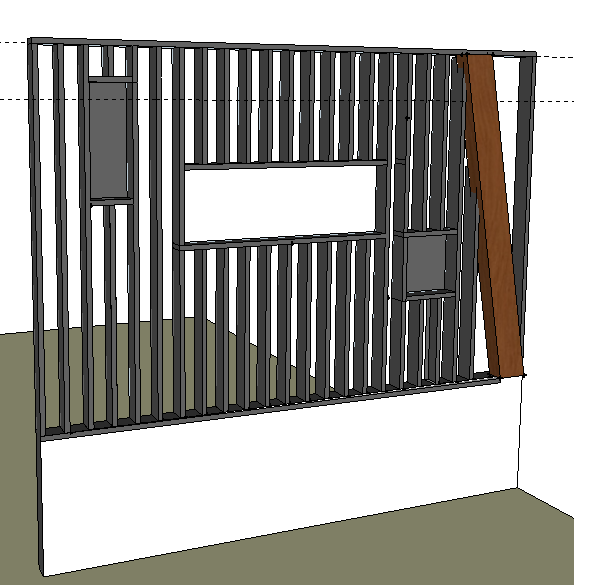

Nous venons d’emménager dans une grange que nous avons transformé en habitation. Sans plus de détails voici notre problème :
Dans notre salon, il y a une cage d'escalier ouverte sur une grande baie vitrée. Cette cage se trouve derrière le canapé. Il y a un garde corps en placo derrière le canapé pour éviter que le canapé bascule dans le trou ! Maintenant, ce qu'il manque c'est un "gardecorps" pour éviter notamment que les enfants ne basculent pas en jouant sur le canapé.
Les contraintes sont d'être joli bien entendu et de laisser passer la lumière mais aussi d'être solide, que les enfants puissent pas passer à travers ou y grimper... Bref, que ça respecte les normes des gardes corps...
Voici quelques photos :
en quête d'inspiration cloison ajourée/garde corps 20180315
en quête d'inspiration cloison ajourée/garde corps 20180316
en quête d'inspiration cloison ajourée/garde corps 20180317
Mon idée de départ est une sorte de cloison ajourée (on peut voir sur les photos ci-dessus que j'avais commencé) :
en quête d'inspiration cloison ajourée/garde corps Gardec10
Les dimensions sont (3.4m de long x 2.2m de haut x 13 cm de profondeur).
Mais à force d'y réfléchir j'aime de moins en moins :
- j'ai peur que ça soit un peu "lourd" (au sens esthétique du terme)
- j'ai un doute sur l'effet de ces barreaux verticaux
- Je ne sais pas comment intégrer harmonieusement la ferme de charpente.
Voilà si ça inspire quelqu'un... en quête d'inspiration cloison ajourée/garde corps 736383 je suis preneur !

une grande vitre c est pas possible? ou alors en deux parties ou alors suivre le motif du garde corps existant en l allegeant

Ça fait grand pour une seule vitre je pense. Ou alors partir sur une verrière. Que veux-tu dire par
marianne a écrit:suivre le motif du garde corps existant en l allegeant

reprendre le meme motif de barres que le garde corps de l escalier en l allegeant un peu (moins de barres)
une verriere a deux panneaux ou reprendre le schema de la baie vitree

Oui, si je pars sur une verrière, il faudrait effectivement s'inspirer du schéma de la baie. Je garde cette idée dans un coin de ma tête.
L'idée de le faire en fer aussi ça me plait car ça permettrait effectivement d'alléger par rapport au bois mais il faut quand même que je garde un espacement faible entre les barreaux (11cm je crois) pour éviter que les enfants passent entre ou ce coincent la tête dedans.
Pour le filet, j'y avais penser à un moment mais pas possible. Car il y a un escalier donc si je mets un filet je pourrais plus passer !
A moins que tu veuilles dire un filet posé à la verticale ?

Je pense pas que les cordes mêmes bien tendues soient suffisantes. J'aurais pas trop confiance, on tombe quand même 3m plus bas si on passe à travers. Je pense, par contre, qu'avec des barres rondes un peu dans tous les sens on doit pouvoir obtenir un visuel approchant.
La verrière à voir, mais j'ai peur que ça coute un peu cher car ça va pas être standard et je vais pas pouvoir la faire moi-même.

J'aurai moi aussi plus confiance dans des barres métalliques fines posées de façon irrégulières comme les cordes .

si tu le fais en acier tu peux les varier en utilisant des barres droites ,des torsadés,...

Je vais peut être partir sur un mélange bois / acier. Genre cloison ajourée en bois comme j'avais pensé au début mais avec un grand "cadre" au milieux qui sera rempli de barres acier un peu de travers et qui allègeront visuellement un peu l'ensemble.

Sur ce genre de structure je ferai du simple ....que métal....un seule taille ....section identique pour tout......seul le motif créerait la surprise .Le trop est souvent l'ennemi du beau.......

Effectivement, Bubble tu as raison, j'ai dessiné ce que j'avais en tête et l’enthousiasme est retombé... c'est complexe, trop chargé...
Pour l'instant, je pense revenir sur mon idée de départ en enlevant les étagères (je l'ai dessiné aussi et en fait c'est plus joli sans) ou en gardant qu'une pour mettre quelques plantes vertes dessus.
Je vais y réfléchir encore, demain je vois la personne qui doit me faire l'escalier et je vais discuter avec lui de l'option barreaux "croisés".
