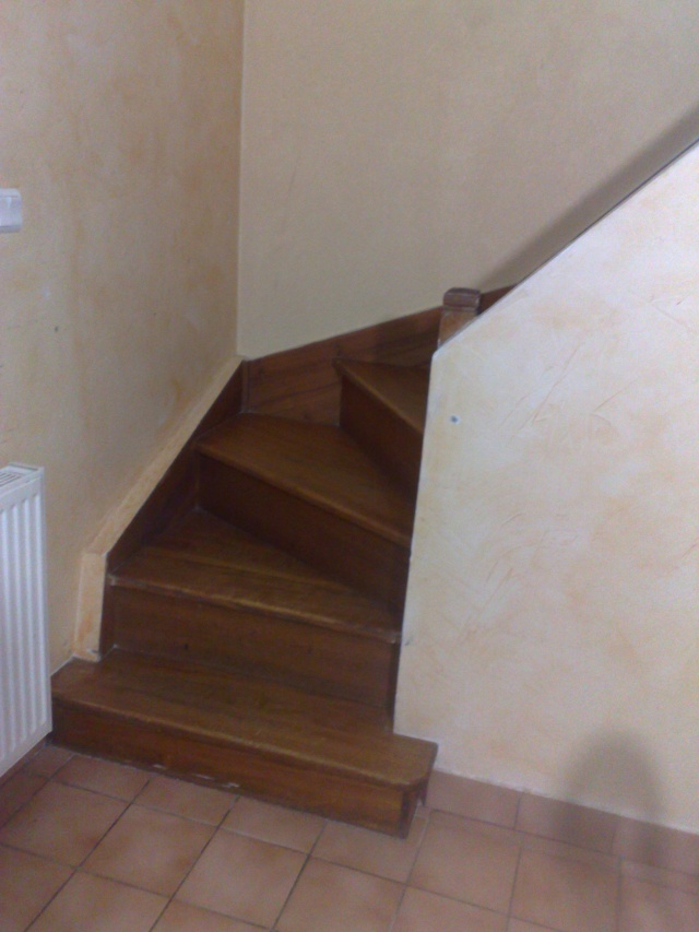

vue de l'ecalier:
moderniser le rez-de-chaussée d'une maison ancienne - Page 2 Guigno26
moderniser le rez-de-chaussée d'une maison ancienne - Page 2 Guigno27
moderniser le rez-de-chaussée d'une maison ancienne - Page 2 Guigno28

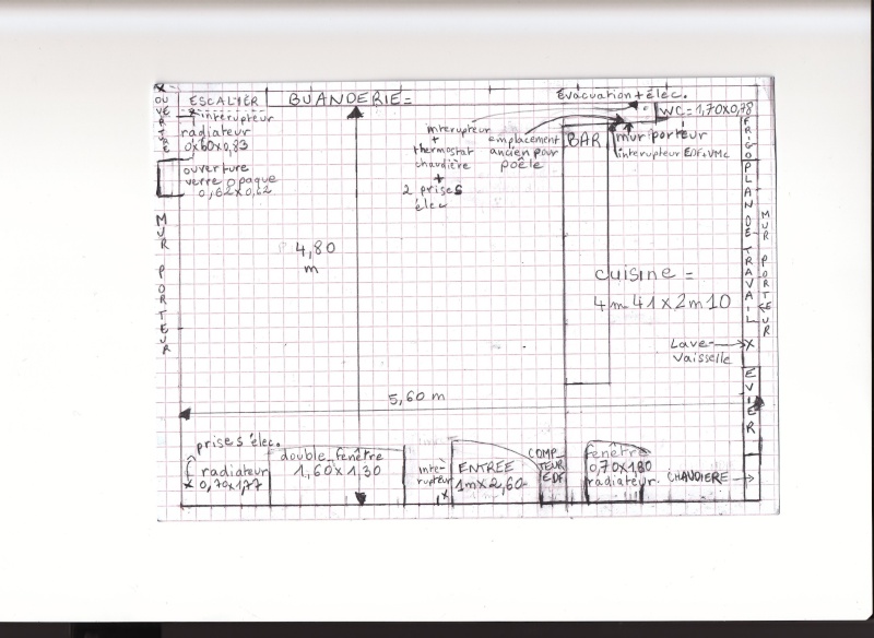

Message par katya Dim 6 Mai 2012 - 17:48
Me revoilà avec un nouveau plan qui j'espère sera plus parlant. J'ai pris les recommandations d'animo, papier quadrillé en partant du fait que 1m = 6 carreaux.

Je viens de me souvenir qu'avec un devis que j'avais fait établir, j'avais ce plan qui a été fait (pourquoi n'y ai-je pas pensé avant?! ). Il est très certainement plus clair, lol!

ah oui, c'est + clair.... et tu sais quoi ? je n'avais pas compris que ta pièce n'était pas un rectangle et je voyais la buanderie plus petite et les wc plus étroits et plus longs !!!!
bref, je n'y étais pas du tout !!!! lol!
je suppose qu'on voit le dessous de l'escalier quand on est dans la buanderie ?
Age : 57
moderniser le rez-de-chaussée d'une maison ancienne - Page 2 Empty Re: moderniser le rez-de-chaussée d'une maison ancienne
Message par animo Jeu 10 Mai 2012 - 13:00
pour le coup, je reprends l'idée n°3 de Camille, en mettant une séparation entrée/cuisine, et en tournant l'évier d'un quart de tour contre cette nouvelle cloison.
par contre, je ne pense pas qu'il soit nécessaire de fermer cette petite entrée sur le séjour, c'est juste histoire de la délimiter et d'y faire un petit rangement.
vas voir la cuisine de Lylylallibelle.... c'est exactement ce qu'elle a fait. Il est dans les posts récents, car elle vient de poster un avant-après.

Oui en effet, quand on est dans la buanderie, on voit le dessous des escaliers.

Message par katya Ven 11 Mai 2012 - 21:50
Merci à toutes les deux couette02 et camille.
Couette, l'idée de déplacer le wc dans l'espace buanderie est excellente, et en effet à l'emplacement où tu le suggères, camille, d'autant que les évacuations sont déjà présentes pour le lave-linge. Le reste de la buanderie étant pour le rangement, mais là, il va falloir que je trouve des solutions pour optimiser au maximum cet espace-rangement. Est-ce-que certains ont des pistes, svp?
Pour répondre à tes questions, camille, entre le wc et la cuisine, il n'y a que le retour du mur (prévu pour le poêle) qui est porteur, le reste du mur ne l'est pas. Donc, c'est tout à fait possible de le tomber.
Il restera environ 80 cm avec les éléments que j'ai aujourd'hui (qui font bien 60 cm de profondeur) pour circuler dans l'espace cuisine : tu ne t'es pas trompé de beaucoup!
J'aime aussi beaucoup ton idée de verrière et même j'adore ça depuis longtemps car je trouve ça très classe, mais c'est vrai que c'est cher. Je veux bien tes suggestions pour obtenir la mm chose en moins cher, merci !
La fenêtre ne fait que 70 cm de largeur. Il faudra de toute manière agrandir cette ouverture car c'est vrai que c'est étroit.
Tu penses qu'il faudrait transformer l'entrée actuelle en porte-fenêtre? Et la double- fenêtre aussi? Ou bien rassembler ces deux ouvertures pour n'en faire qu'une grande porte-fenêtre? Je me demande si ces travaux-là du coup ne vont pas s'avérer onéreux ou impossible vu qu'il s'agit de mur porteur?
Je me pose beaucoup de questions, mais je suis contente, le projet avance. Je me répète, mais encore merci moderniser le rez-de-chaussée d'une maison ancienne - Page 2 1625926864

Message par katya Ven 11 Mai 2012 - 21:54
Pour compléter, oui camille, j'aime bien ton idée d'intégrer le coin repas à la cuisine (c'est ce que je pensais faire) donc, je reprends ta suggestion. Pour le salon, effectivement il n'y aurait pas la place pour la bibliothèque : peut-être là aussi une cloison amovible?

Message par Lisie Ven 11 Mai 2012 - 21:56
devant ta maison tu as un bout de jardin ou pas ?
la fenetre actuelle tu la laisses, ca évite de rajouter des dépenses, sauf si c'est du simple vitrage. et après en fonction de si tu donnes directement sur rue ou pas tu met une porte fenetre ou une fenetre classique
mais juste à coté de la porte d'entrée je vois pas l'interet d'avoir une porte fenetre
il faudrai que tu fasse deja chiffrer l'agrandissement de l'ouverture pour la future porte, ca donnerai tout de suite le ton afin de savoir si ca rentrerai dans ton budget ou pas

Message par katya Ven 11 Mai 2012 - 22:03
En fait, couette02, devant la maison, j'ai une terrasse d'environ 30, 35 m2 avec une clôture en bois que je prévois aussi de changer.
Si je fais une autre entrée par la petite fenêtre actuelle, il faudra voir ce que je fais de l'entrée actuelle. C'est pourquoi je me posais la question.

Message par katya Ven 11 Mai 2012 - 22:05
Il faudrait que je contacte la société qui m'avait déjà établi un devis pour voir à combien ça se chiffrerait tout ça, mais j'aimerais d'abord finaliser le projet avant de leur demander et ensuite, en fonction, j'ajusterai mes demandes et possibilités.

Message par Lisie Ven 11 Mai 2012 - 22:13
moi je mettrais une fenetre classique a la place de ton actuel porte, pas besoin d'une porte d'entrée + une prote fenetre.
Je sais pas si c'est possible mais faudrait voir si les artisans ne pourraient pas récuperer ta porte d'entrée et son batis pour les réutiliser. car ca a l'air récent

Message par katya Ven 11 Mai 2012 - 22:27
Oui, je n'y avais pas pensé mais ça doit pouvoir se faire de récupérer la porte d'entrée. Oui, elle a surtout besoin dêtre repeinte car les anciens propiétaires avaient des chiens qui l'ont bien abîmée...
La porte-fenêtre, ce serait surtout pour la luminosité car c'est assez sombre actuellement.
